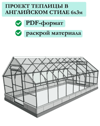

«Проект теплицы в английском стиле 6х3» от GK design — это подробный PDF-проект теплицы размером 3х6х2,36 м с металлическим сварным каркасом, фундаментом, цоколем и обшивкой поликарбонатом. Материал подойдет тем, кто хочет построить красивую, прочную и функциональную теплицу в английском стиле своими руками или передать проект мастерам для выполнения работ.
Проект выполнен в формате PDF и включает 16 листов с конструктивными решениями, размерами, материалами и техническими данными. Теплица рассчитана на установку на ленточный фундамент с цоколем из газобетонного блока или кирпича. Каркас выполняется из профильной трубы 20х20х1,5 мм, соединение элементов предусмотрено методом сварки, а для обшивки используется листовой поликарбонат.
Английский стиль делает теплицу не только практичной постройкой для участка, но и декоративным элементом сада. Такая конструкция может гармонично смотреться рядом с домом, зоной отдыха, огородом, цветниками или ландшафтным оформлением участка. Проект помогает заранее понять размеры, материалы, устройство основания, каркаса, кровли, дверей, форточек и узлов крепления.

Конструктивные решения:
  • основание — ленточный фундамент шириной 150 мм и высотой 150 мм с армированием;
  • цоколь — газобетонный блок 625х250х100 мм, общая высота цоколя 250 мм, либо кирпич;
  • под цоколь рекомендуется предварительная подкладка рубероида;
  • при использовании газобетонного блока рекомендуется покрыть цоколь водоотталкивающим составом;
  • каркас — профильная труба 20х20х1,5 мм;
  • соединение элементов каркаса выполняется методом сварки;
  • поликарбонат — листы 2100х6000 мм;
  • рекомендуемая толщина поликарбоната от 6 мм, желательно 8–10 мм;
  • конек кровли — оцинкованный уголок 150х150х2000 мм;
  • уклон кровли 35 градусов;
  • отвод воды от цоколя осуществляется с помощью оконных отливов 50х2000 мм;
  • крепление каркаса к цоколю выполняется через отверстия в профильной трубе с помощью самореза с дюбелем.
